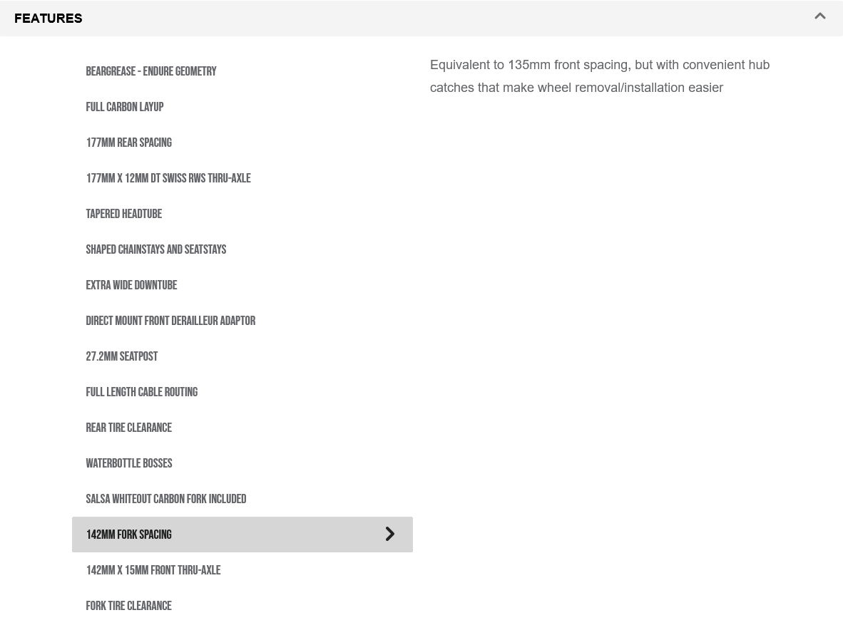

par contre j'ai comme un doute sur le moyeu avant pour cette fourche salsa :
https://www.salsacycles.com/gear/makwa_carbon_fork c'est donné pour du 142mm
et l'annonce allemande la donne pour du 150 ?
elle est en rupture ici : https://www.justpedal.nl/en/rigid-fork/ ... 150mm.html
mais listée en 150mm.
image tirée des spec de 2014, du beargrease
Screenshot 2023-11-16 at 14-59-36 Salsa Cycles.png (62.92 Kio) Consulté 17626 fois
Dernière modification par orhum le 16 nov. 2023, 15:08, modifié 2 fois.
Be yourself because everyone else is already taken.

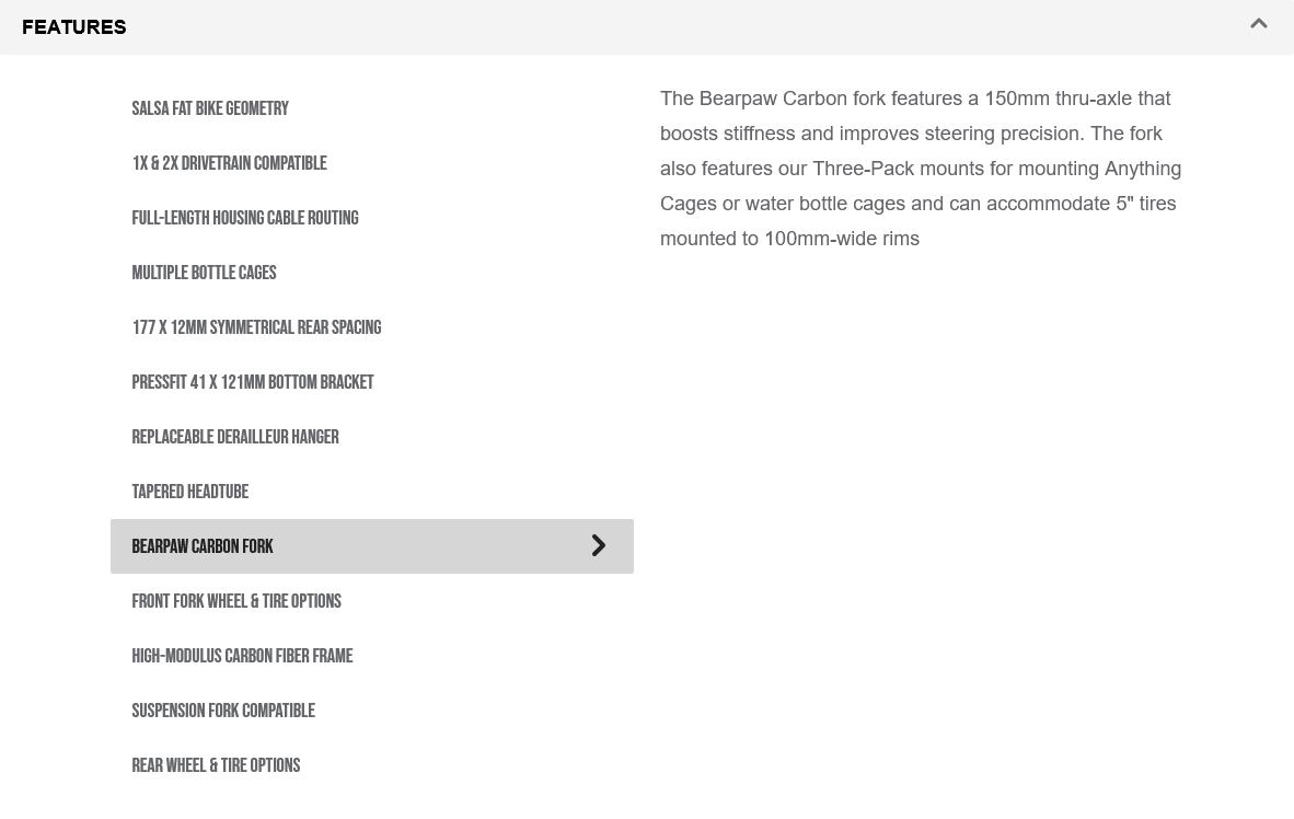

A partir de 2016, salsa a vendu une fourche en 150mm
Screenshot 2023-11-16 at 15-01-27 Salsa Cycles.png (64.24 Kio) Consulté 17625 fois
https://www.salsacycles.com/bikes/2016_ ... _carbon_x7
