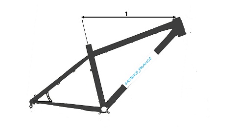

1)Le tube supérieur (Top tube)
C'est sa longueur qui peut definir la taille du vélo. Il faut faire attention a cette longueur lors d’un achat, mais toutefois il est possible de « jouer » avec la longueur de la potence si la taille et soit un peu trop grande ou petite.(parfois on peut légèrement modifier cette longueur en avançant ou reculant la selle, mais cela va modifier l' aplomb de la position genoux/pédale )
Si ce dernier est trop long, mettre une potence plus courte, si il est trop court mettre une potences plus longue peuvent être des solutions.
Sa longueur caractérise votre position sur le vélo, plus ou moins allongé selon le goût et sa morphologie

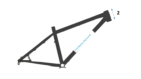

2)La douille de direction (Headtube)
Sa longueur alliée à la potence et au cintre compose la hauteur du poste de pilotage.
Une douille longue apporte du confort et une douille courte de la rigidité.

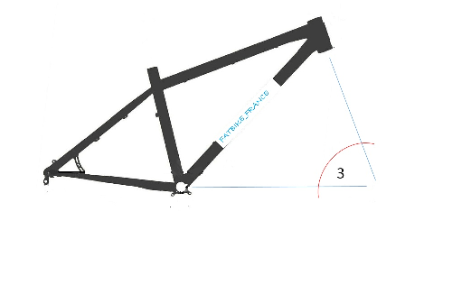

3)Angle de direction (Headtube angle)
C'est l'angle de la fourche par rapport au sol.
Sa valeur va considérablement changer le comportement du vélo.
Angle fermé (~71) = Pratique polyvalente = Maniabilité
Angle couché (~68°) = Pratique engagée = Stabilité

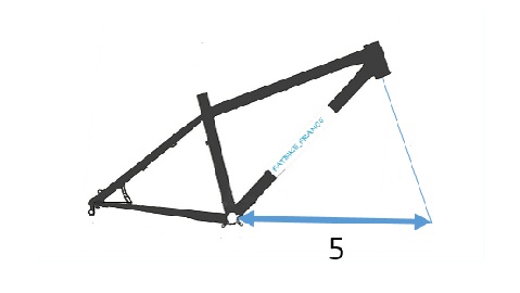

5)Empattement avant (Front wheelbase)
C'est la distance entre le moyeu avant et le boitier de pédalier.
Court = Pratique polyvalente = fatbike vif, joueur, cabre facilement en montée
Long = Pratique engagée = fatbike précis dans le pilotage et cabre peu.

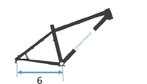

6)Longueur des bases (Chainstay length)
C'est la distance entre le moyeu arrière et le boitier de pédalier.
Plus les bases sont courtes meilleurs sera la maniabilité et la vivacité du vélo et plus elles sont longues meilleurs sera la stabilité, le confort, la motricité.

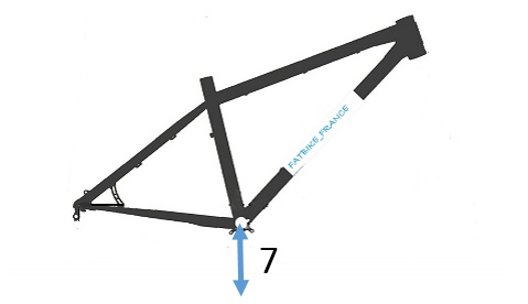

7)Hauteur du boitier de pédalier (Bottom bracket height)
C'est la distance entre le boitier de pédalier et le sol.
Plus le boitier et bas plus me vélo sera stable , mais on risque plus facilement de toucher un obstacle.
Plus le boitier sera haut plus le vélo sera maniable mais moins stable

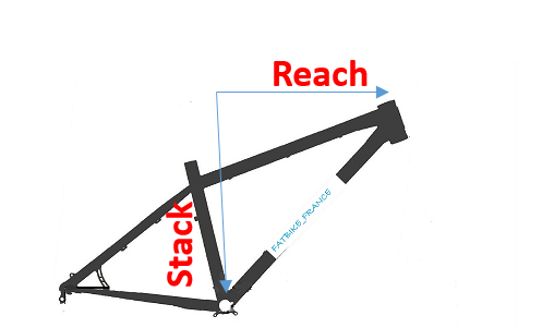

9) le Reach et le Stack
Les notions de Reach et de Stack permettent de renseigner le cycliste sur sa position sur le vélo. Le Reach correspond à la mesure horizontale entre l’axe du boîtier de pédalier et la douille de direction. Quant au Stack, il indique la hauteur entre l’axe du boîtier de pédalier et la projection horizontale de la douille de direction. Deux mesures simples qui permettent d’obtenir rapidement une idée de la position au guidon. Ainsi, plus la valeur de Stack est élevée, plus la position sera relevée. Plus le Reach est important, plus la position sera allongée sur le vélo.
