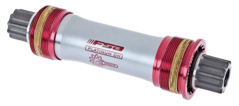

Pour les pédaliers à roulement interne, on a l'axe inclus dans le boitier de pédalier et les manivelles viennent se fixer sur l'axe :
On a des emmanchements ISIS :
Et des emmanchements Octalink :
Certains, comme le FSA, sont dispos en largeur 100mm, ce qui permet de mettre n'importe quelles manivelles classiques ISIS pour pas trop cher.

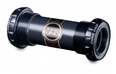

Les standards à 'cuvettes' BSC/BSA :
Disponibles pour axes de 22/24mm, 24mm constant ou 30mm.
Montage par vissage dans la boite de pédalier du cadre. Attention aux outils de montage...

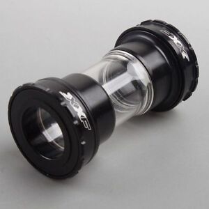

Le PF92 pour press fit, prévu pour axe de 24mm :
Le boitier est monté par pressage dans le cadre, je laisse les experts nous dire si c'est faisable/facile/etc à faire à la maison.

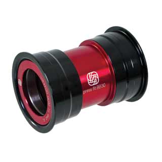

Enfin, le PF30 pour axe de 30mm :
Ce sont des cuvettes que l'on presse dans le cadre et qui contiennent les roulements, comme le PF92.

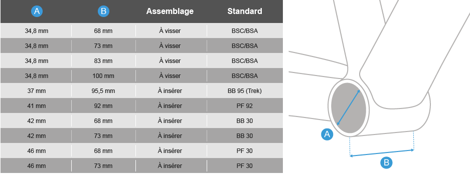

Une petite illustration de Probikeshop qui résume les dimensions et comment identifier votre norme de cadre :
Une fois que vous avez le diamètre de l'axe et le type de boitier... Il vous faut la bonne largeur de pédalier :)

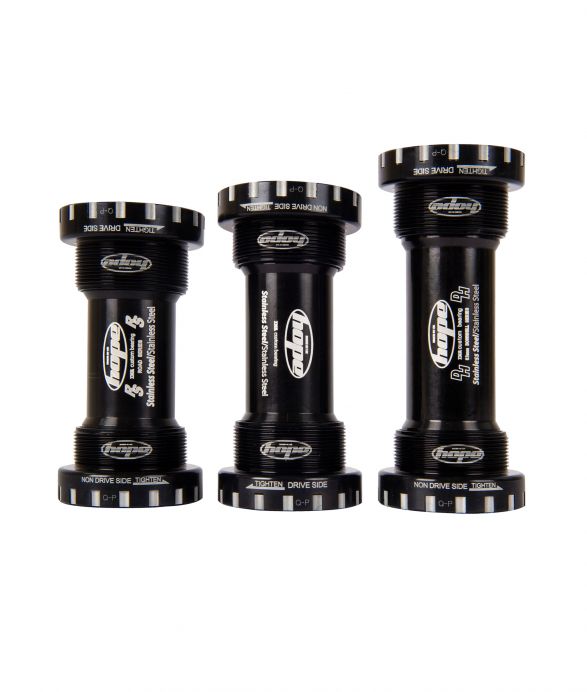

Par exemple sur un boitier BSC/BSA :
On voit ici que ne diffère que la longueur du tunnel
Alors que le pédalier ne se repose que sur les cuvettes :
Le tunnel a pour utilité de protéger les roulements de la salissure ou de l'humidité venant de l'intérieur du cadre. Certains roulent sans le tunnel et ça fonctionne à priori pas mal.
