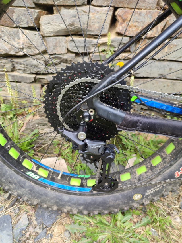

Pour les vitesse, j'ai actuellement un : 30 11/51 c'est pas mal mais au prochain changement de vitesse je pense basculer sur 26 ou 28 10/51.

pour les vitesses : je roule en 28 x 11-51, 11 vitesses.
c'est pas trop couteux à changer si tu dois le faire chez shimano, serie 5100 : derailleur deore 11v, shifter, cassette deore (sur corps HG) chaine.

En attendant de voire pour un plateau de 30, ce week-end je vais tester une cassette 11/50, ça devrait déjà me changer la vie...

Ton dérailleur accepte le 50 dents, soit 14 dents de plus ?

Oui ce n'est pas celui d'origine, celui là je l'avais pris avec la cassette pour mon Bullitt pour le passer en 2x11 (11/50 au lieu de 11/42) mais je n'avais pas vue que le dérailleur était prévu pour 1x11 11/50 ou 2x11 11/46
