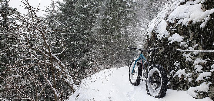

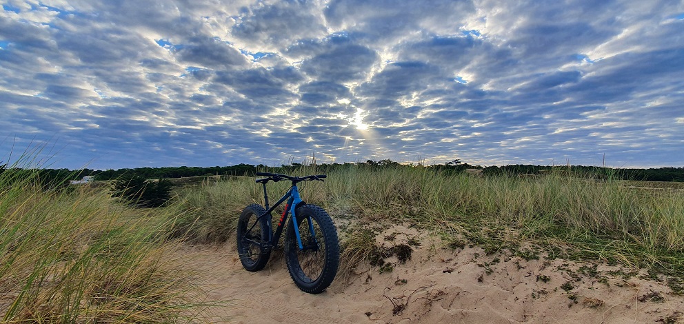

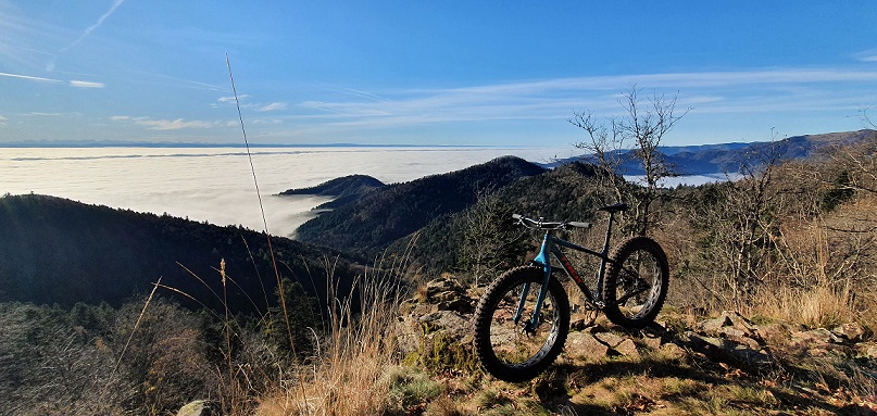

Voilà ma bête !
Donc un Trek Farley 5 de 2021 en taille L (je fais 1m88).
Quelques modifs faites depuis l’achat :
- Les freins, une priorité : j’ai dégagé vite fait les Sram Level avec disques en 160mm qui sont de vraies daubes. Remplacés par des XT 4 pistons M8120 avec disques RT86 en 180mm AR / 203mm AV. Et là ça freine !!!
- Le cintre : d’origine un Bontrager alu en 31,8x750, une vraie barre à mine ! remplacé par un Neatt Carbon Oxygen en 31,8x780 avec un rise augmenté à 25mm.
- Potence raccourcie de 80mm à 60mm
La transmission Deore en 1x10 sera le prochain changement à effectuer, mais pour le moment ça fait le job.
